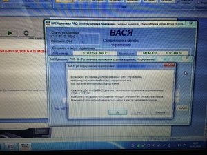

  10. Tema8820
    Tema8820 Завсегдатай
    17 июл 2014
    554
    Ростовская обл.
    Audi A5 3.0 TDI
    Всем привет. Подскажите пожалуйста. Что нужно нажать что бы не было проблем? Если можно пояснить что и почему он спрашивает. Хотелось бы разобраться. Так как это уже не первый раз.
    прописываю новые значения и такое меня спрашивает.

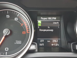

    Добрый день. Не подскажите что делать?
    Инструкцию к авто выложил случайно на даче(

    A4/B8 2.0 TQ 15г.
    На переключателе дворников снизу и сбоку кнопки, если Вы про смену режима БК.
  16. Marsell
    Marsell Новичок
    26 май 2013
    9
    А5
    Бинго)). Но я про другое. Зеленая полосока все ближе и ближе к нулю (0). Машине неделя.
  17. Hammy
    Hammy Участник форума
    21 янв 2016
    157
    A4/B8 2.0 TQ 15г.
    Наоборот хороше же. Значит, что кондиционер практически не расходует топливо.
  18. Marsell
    Marsell Новичок
    26 май 2013
    9
    А5
    Значит бояться нечему?
  19. Hammy
    21 янв 2016
    157
    A4/B8 2.0 TQ 15г.
    Marsell нравится это.
  20. Marsell
    Marsell Новичок
    26 май 2013
    9
    А5
    Спасбо
