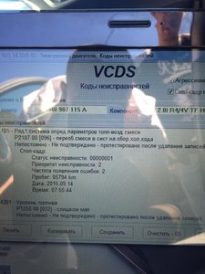

    У друга ауди Q5 2010 года 211 сил, появились провалы при разгоне, проблемма плавающая, ни кто ни чего не может сказать вразумительного, менять все подряд тоже не вариант, я подключился вагком и вот ошибки:
      115,4 КБ
      204

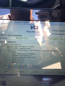

    И вот еще:
      120,6 КБ
      186
  20. mrakoff
    mrakoff Участник форума
    5 апр 2015
    174
    Пермский край
    А4 2012 quattro fl мкпп
    p207000, 02988 p307a00 и p006800
    1)Intake manifold tuning (imt) valve stuck open
    2) активизирование переключения движения левой/правой руки
    3) intake system air flow too low
    4) map/maf throttle position correlation
    Может знает кто, пока шнурок нормальный не купил.
