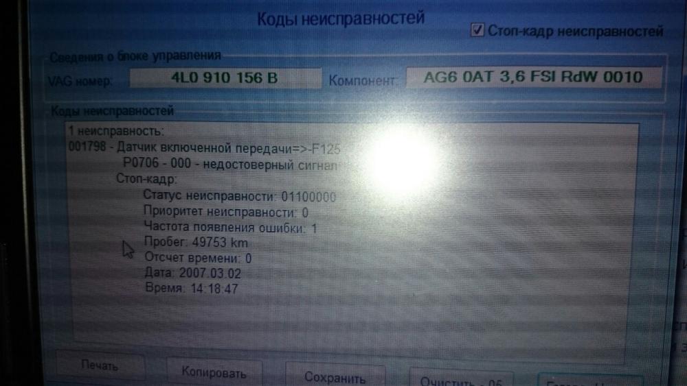

    Добрый вечер!
    Прошу прокомментировать ошибку на коробке zf, ауди Q7, 2008 г.в., 3,6 fsi.
    Спасибо!
  9. mudrec
    mudrec Живу я здесь
    26 дек 2006
    4.190
    Нижегородская обл.
    А8 D3
    Комментирую)) дефект проводки

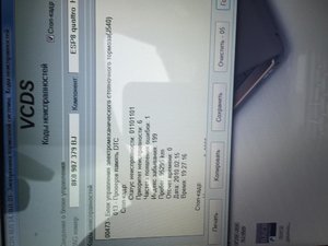

  14. yura32
    yura32 Завсегдатай
    19 окт 2013
    590
    А4 2.0TFSI 211л.с.
    Ни с того ни с сего загорелась желтая лампочка на шитке ABS паралельно Stabilisation(желтая извилистая) ошибка какая то по фарам тпмс и все это вкуче одно за одним милькает. Подсоеденился шнурком показывает вот что:
      118,2 КБ
      138

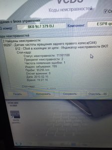

  15. yura32
    yura32 Завсегдатай
    19 окт 2013
    590
    А4 2.0TFSI 211л.с.
    И еще вот вторая ошибка, ошибка по рулевой колонке что то там по фарам и тпмс думаю это уже реакция какая то от первых двух ошибок
      82,9 КБ
      106
