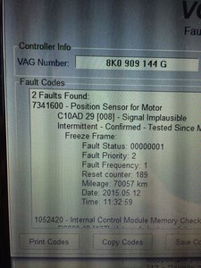

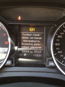

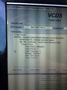

  12. Aponevroz
    Aponevroz Новичок
    28 дек 2014
    50
    А5 1.8Т 12г.
    Добрый вечер!подскажите пожалуйста,вылезла вот такая ошибка:
    что делать?(спасибо всем откликнувшимся:up:

  13. mudrec
    mudrec Живу я здесь
    26 дек 2006
    4.190
    Нижегородская обл.
    А8 D3
    Блин чем вы там машину опрашиваете)) первая модожение датчика руля, не достоверный.

  15. mudrec
    mudrec Живу я здесь
    26 дек 2006
    4.190
    Нижегородская обл.
    А8 D3
    Прочитать нормальным прибором. Там внутр ошибка блока
