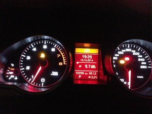

    ABS+ESP+TMPS гирлянда с ошибками
    После проезда через снежную кашу загорелась гирлянда ошибок. Ну я подумал, что снег попал куда не надо и поехал на мойку. Процедура мытья не помогла. Чего предложите?

    #218 Bro, 13 дек 2014
    но для начала советовал бы все таки подключить шнурок и считать ошибки, у меня еще плюс к этим гирляндам ключ не высовывался, проблема же была в датчике АБС

    #219 Rom4ik40, 13 дек 2014
    Шнурок - само собой. А где стоИт датчик ABS?

    A5 SB 2.0 TQ
    Точнее, где сам датчик ясно. Просто из почитанной ссылки на тему не ясно, че под капотом посмотреть можно
