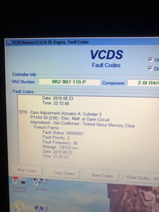

    Друзья подскажите что это за ошибка? Авто ауди a4 b8 2.0 211 cdnc мотор. Заранее спасибо

    8
    Брянская обл.
    A4 B8 2.0TFSI
    Что-то с соленоидом 3 цилиндра Valvelift
  18. denis5151
    denis5151 Новичок
    12 авг 2019
    3
    Мурманская обл.
    Знать бы что это значит...куда копать
  19. Сергей.170
    Сергей.170 Новичок
    4 фев 2019
    8
    Брянская обл.
    A4 B8 2.0TFSI
    Ну сперва посмотреть на контакты, если визуально всё в порядке, перекинуть его вместо любого другого, если ошибка перейдёт, соленоид под замену.
