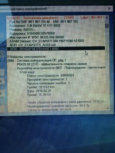

    Доброго дня!! Помогите разобраться, периодически выскакивает вот такая ошибка. это лямбда сдохла или же катализатор?
      927,2 КБ
      112

  17. melkon
    melkon Суровый диагност
    21 сен 2005
    27.089
    Touareg CR 3.0TDI
    Это катализатор .
