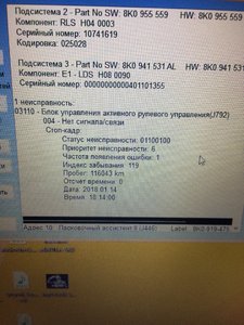

    Доброго времени суток!! Нужна помощь знающих)) Шнурком обнаружил ошибку по активному рулевому управлению, а именно код ошибки 03110 (j792) , пишет что нет сигнала от блока(( Но на приборке ни чего не горит и активное рулевое работает , с набором скорости руль тяжелеет... Может кто сталкивался, буду признателен за совет!! Ауди а4 б8 до рестайл.

    Код опции на авто 1n3 или 1n7?
    На скорости руль тяжелеет благодаря сервотронику, а не динамическому рулевому.
    В каком блоке ошибка? Приборка, abs или где?

    думаю у тебя его просто нет. кодировку 9го блока кто то поправил неверно.

    А как тогда проверить есть оно или нет?? До этого такой ошибки не было!

    по вину опции проверь.

    не нашел я где проверить опции по вину, позвонил на горячую линию ауди! в комплектации идет рулевое колесо с серво-приводом, про активное рулевое ни слова! но ошибки то до этого не было)) от куда она взялась...

    Я же тебе сразу написал 1n3 или 1n7.
    1n3 - серворторник.
    1n7 - активное рулевое.
    Вспоминай что и где делал с авто.

    В кодировке стоит галочка активное рулевое управление , но она стоит по умолчанию. Я ее не ставил и видимо чтоб ошибка ушла нужно галочку снять! Но опять вопрос ... почему она там стоит ...??
