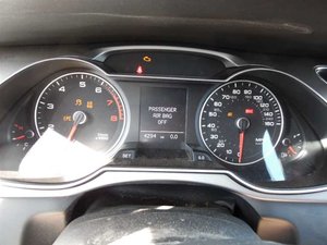

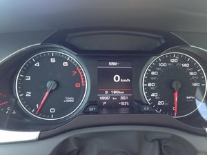

    Помогите , почему выстветилось вся эта эллюминация!?

    второй рисунок: до смены масла осталось столькото и столькото
    на первом рисунке: не пристегнут пассажир, полушка пассажира в связи с этим отключена

    Если есть возможность - покажите на примере как у Вас заводится Ваш аппарат!!! именно приборную панелЬ!

    Когда заводится - вся та индикация что у тебе. Желтая хрень горит чуть дольше остальных. Сообщения про подушку никогда не видел - но она отключается, наверное она отключена включи обратно. Сообщение про сервис показывается каждый раз как заводишься если сервис нужно делать - видел, нормально.

    Когда все исправно- чему там гореть?
    Зы Стоит машина на ручнике и не пристегнут, о чем собственно на приборке и видно
    а так когда пристегнут и без ручника.
