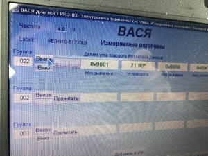

    Всем доброго времени суток! После 9 месяцев скучной жизни с мерседесом GLK вернулся к Ауди)) на этот раз взял 2.0t DTM. Взял ее с мелкими проблемами. Некоторые устранил, а вот с g85 не могу разобраться. Тупо купить другой датчик не интересно)
    Покопался в форуме не нашёл ответ на вопрос. При первом подключении к Васе показал ошибку 01826 (G85) и 00493 -блок датчиков ESP(g419). Стёр ошибки. После кратковременной езды только 01826(G85) . К вечеру 00493(g419) тоже появилась. Я так понимаю они связаны и может быть одно последствие другого. И что интересно что данные угла поворота не меняется при поворотах руля. G85 показывает 0 градусов. Угол поворота застрял на 71.92 градусе. Мое мнение что g419 не виновен. А на g85 не поступает питание. Кто нибудь сталкивался с этим?
  15. sanya-1
    sanya-1 Старожил
    15 дек 2003
    15.129

    Да фиг её знает... Допускаю, что g85 может «отключаться» системой при неисправности g419... нужно все проверять.

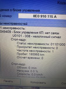

    Всем привет !!! Тема такая КП прогреваешь до 40* все гуд с выше 45* отключается пока не остынет что может быть ? А4 2,0 турбо 2005 ошибка выскакивает тока одна
      828,9 КБ
      15
  19. sanya-1
    sanya-1 Старожил
    15 дек 2003
    15.129
    Это ЭБУ двигателя.. А по коробке где ошибки?
