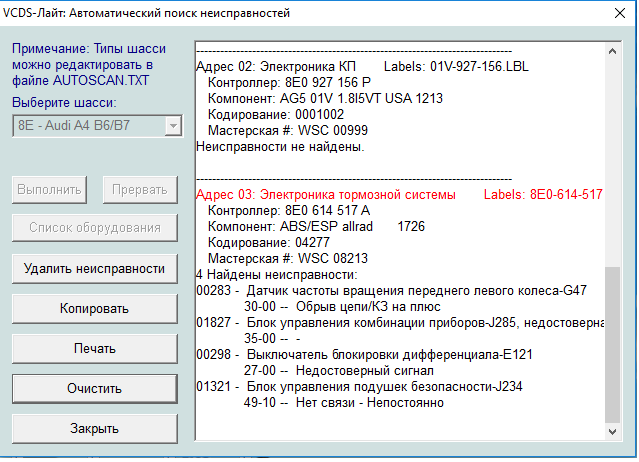

  8. snaffik
    snaffik Новичок
    8 апр 2018
    2
    Смоленская обл.
    Помогите решить ошибки , особенно 00298.
