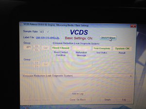

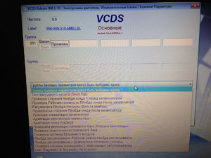

    почитай ошибки. после сброса ошибок, надо некоторое время, чтоб эти показания прошли тест и появилась надпись ,,пройдено".
    ну или завести авто, прогреть выше 80градусов, зайти в двс-базовые, вкл каждый пункт и сделать все тесты принудительно. не забывать нажимать после вкл теста, педали газ-тормоз одновременно.
    зы: 60группу, адаптация дроссельной, делать при вкл зажигании и неработающем двс.

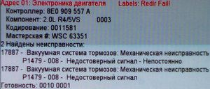

    Ауди А4 б6 2002г ALT.При диагностике vag.com вылетает эта ошибка(после стирания всё равно появляеться чек не загорается ) вакумник новый мотор вакумника проверял тоже работает.На работу машины не влияет просто неприятно может просто забить на него.

    для начала потереть все ошибки и прокатиться немногоЮ далее считать еще раз и на основании их уже разбираться
  10. sanya-1
    sanya-1 Старожил
    15 дек 2003
    15.240
    От последней он вряд ли избавится таким образом..
    Через пару десятков км вылезет снова.
    Дырищу надо искать на впуске.

    Сделал, ошибки те-же, двигатель работает не стабильно, обороты прыгают, педаль газа не информативная, громкий звук когда заводишь на холодную.

  13. Melkon&Ratkov
    25 фев 2014
    8.776
    1 и 3я ошибки связаны между собой . Автору - набираешь в поиске "опрессовка" и читаешь темы десятилетней давности ,вникаешь .
