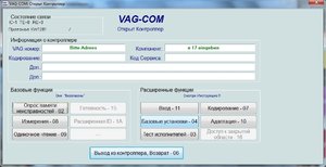

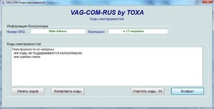

    Всем доброго времени суток.
    Причина моей записи - иммобилайзер
    Ситуация следующая, вечером, как в ни в чем не бывало поставил авто в гараж. Утром прихожу, ключ в зажигание, завожу, она заводится и начинает моргать "аварийка" и ключ на панели приборов. Также не работает климат-контроль, кроме обдува лобового стекла. По истечении 5ти минут "аварийка" отключается.
    Машина работает, потому, что лет 5 назад вместе с отключением экологии, отключили что-то в иимобилайзере, т.к. при покупке автомобиля у меня оставался один ключ с колбой. А так, я хоть на дубликате могу уехать если что, сказал прошивщик (не знаю как его обозвать). Не в этом дело.
    Что по ошибкам
    Адрес 08 -------------------------------------------------------
    Контроллер: 8E0 820 043 AD
    Компонент: A4 Klimaautomat 1219
    Кодирование: 00000
    Код Сервиса: WSC 63351
    00474 - Блок управления иммобилайзера
    49-00 - нет связи
    27-00 - недостоверный сигнал
    Адрес 09 -------------------------------------------------------
    Контроллер: 8E0 907 279 F
    Компонент: int. Lastmodul RDW 0517
    Кодирование: 00011
    Код Сервиса: WSC 00000
    3 Найдены неисправности:
    01336 - Шина данных-комфорт (для всего концерна)
    80-00 - в однопроводном режиме
    49-00 - нет связи
    01312 - Шина данных-привод
    79-10 - считать данные из памяти неисправностей - Спорадическая
    Адрес 16 -------------------------------------------------------
    Контроллер: 8E0 953 549 R
    Компонент: Lenksбulenmodul 0801
    Кодирование: 02341
    49-00 - нет связи
    Рулевую колонку разбирал, разъем к катушке вокруг замка зажигания проверял.
    Что еще, группа иимо (25 вроде) ссылается на 17ю, это приборная панель. Приборная панель работает, как ни в чем не бывало. Подскажите куда копать.
