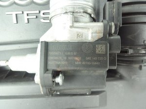

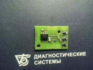

    Проблему устранил. Решил поделиться информацией. Сразу скажу, что к дилеру не поехал, решил, что 300 км с ошибкой турбы, разгоном до 100 секунд за 30 ))), призрачная надежда на куланц ( гарантия кончилась за две недели до поломки) и перспектива возвращаться без машины - не для меня.

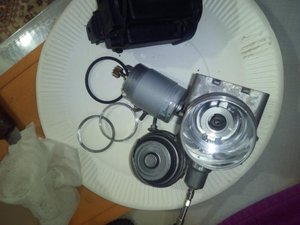

    Итак, Как уже писал выше, проблему с подклиниванием клапана турбы не обнаружил. Продиагностировал у специалиста нормальным сканером работу актуатора, он выдавал показания не в нужном диапазоне. Приговорили его к замене -12000 рублей. Перед тем как его заказать ( а в итоге он был заказан). "Жаба" сказала нужно его разобрать, что и было сделано. Разборка не выявила каких-либо механических дефектов из чего был сделан вывод, что глючит электроника ( датчик Холла с магнитом). И если магнит был на виду, то где искать остальное сразу не понял, но потом догадался, что в пластиковой крышке. Там все запаяно и пришлось пилить крышку. Так удалось обнаружить спрятанную в крышке микросхему. Но найти похожие детали для микросхемы или саму схему в сборе я не смог. Искал по всем маркировкам, которые на ней были. Пытался отдельно пробивать крышку актуатора, думаю, что все же причина именно в ней и ее замена отдельно от остальной механической части стоила бы значительно дешевле, но так же найти ее не удалось. Проверять саму микросхему на работоспособность не стал, т.к. не знаю какие показания должны выдаваться и не силен я в этом вопросе, поэтому заказал новый актуатор. Привез его мне знакомый из Германии. Были кое-какие заморочку с маркировкой актуатора. На моем указан номер 04e145725q, а пробивался с буквой А на конце. Ребята в Германии сказали не заморачиваться, типа без разницы. В итоге по бумагам заказан Актуатор с буквой А, по факту на корпусе снова такая же как у моего прежнего актуатора маркировка - буква q. Старый Актуатор я снял. Два болта и немного неудобно снимающийся шплинт. На новый Актуатор накрутил головку штока, смерил по длине со старым и законтрил гайкой. На все про все ушло 20 минут + 15 минут на поиски шплинта , который я уронил)))
    Ну, а далее стер ошибки и с радостью прохватил на все 122 лошади!!! Фотки будут ниже, т.к это только мое 3-е сообщение на форуме.
    В итоге я все же склоняюсь к отму, что с механической частью актуатора был плный порядок, глючит электронная часть - неверные показания датчика Холла. Т.е. он не перестает работать, а именно начинает давать неверные показания. Пока из более менее адекватных предположений этой поломки - влияние высоких темпертаур от близко расположенный горячих частей турбины и выхлопа.

    Старый актуатор
      92,8 КБ
      395
  13. RomaB
    RomaB Новичок
    3 авг 2015
    13

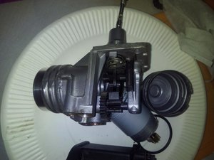

    Маркировка и потроха
      69,4 КБ
      308
  14. RomaB
    RomaB Новичок
    3 авг 2015
    13
    #234 RomaB, 26 авг 2015
  15. RomaB
    RomaB Новичок
    3 авг 2015
    13

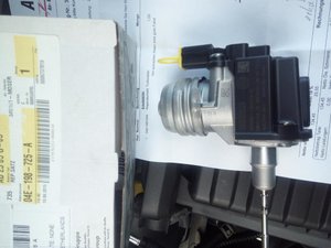

    Номер
      71,3 КБ
      253

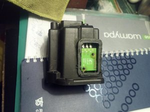

    Пиленая крышка
      73,1 КБ
      263
  17. RomaB
    RomaB Новичок
    3 авг 2015
    13
    Микросхема
      103 КБ
      214

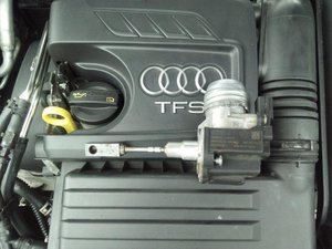

    Новый актуатор
      67,2 КБ
      417

  20. RomaB
    RomaB Новичок
    3 авг 2015
    13

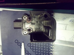

    Вот еще забыл фото внутренней части крышки актуатора
