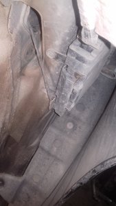

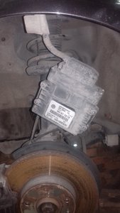

  11. YTNM
    YTNM Новичок
    14 ноя 2018
    1
    Ямало-Ненецкий АО
    20181114_154552[1].jpg 20181114_154552[1].jpg 20181114_161328[1].jpg ауди а3 пятидверный спортбек блок находится вверху за левым крылом передним снять повторитель поворотов и его видно 20181114_161328[1].jpg
