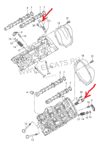

    Под номером 5 на рисунке, этот ?
      103,1 КБ
      210
  5. igor33
    igor33 Заблокирован
    19 июн 2010
    19.979
    А6/С6 3.0i Q 05
    Второй раз отвечаю, да.

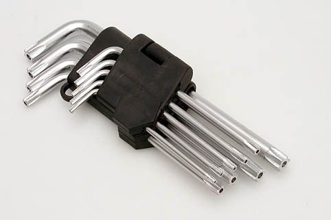

    если крепление от 4,2 не отличается, то потребуется torx ключ с дыркой в центре. T15 кажется.
