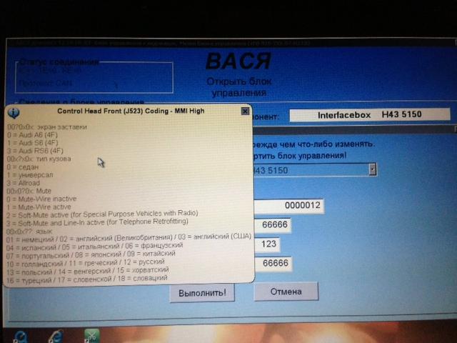

    Длинное или короткое кодирование? Судя по всему короткое? Скрин можете сюда вставить чтобы подсказка по кодированию были видна?

    А6/С6 3.2Q 2008
  15. Denis35
