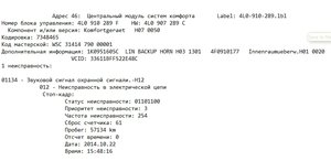

    Всем доброго дня! Ауди Q7 2008 г.в. Штатная охранная сиситема.
    На днях протестировал систему на ошибки. Былы выявлена ошибка звукового сигнала, обрыв цепи. Но сирена срабатывает, когда я открываю ключем без батарейки. При постановки машины на охрану, слышен звук ЦЗ. Звукового сигнала нет.
    Вопрос стоит ли менять блок или батарею в звуковом сигнале.
    На форуме читал, что со временем течет автономный аккомулятор. И это же может быть причиной разрядки аккомулятора.

    у меня так же. нужно менять саму сирену. подобраться тяжело.стоит на моторном щите под трапецией дворников. никак не соберусь.

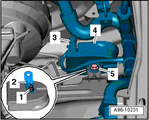

    Где найти и как снять сирену?
    Народ подскажите, где точно находиться сирена на Q7? Вчера разобрал весь блок с предохранителями, так и не нашел ее. Трапецию не снимал. Думал так подлезу. Кто снимал сирену на Q7, подскажите где искать и что снимать.

    Под левым "Е" боксом смотреть.
