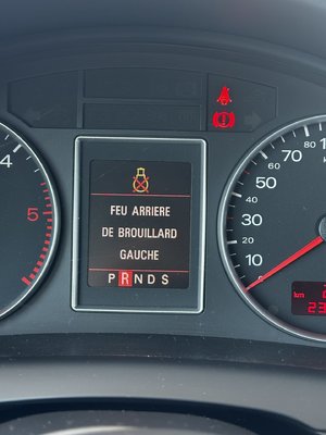

    Здравствуйте.
    Audi A4 S Line B7 2007 года.
    Столкнулся со странной проблемой с левым задним противотуманным фонарем.
    Изначально появилась ошибка «FEU ARRIÈRE DE BROUILLARD GAUCHE» если что это на французском». Сам противотуманник не работал. Сначала подумал, что перегорела лампа, поставил новую оригинальную – ничего не изменилось. Попробовал еще одну новую лампу – тоже без результата.
    После этого поехал в гараж. Там нашли оборванный провод возле заднего фонаря, восстановили его. После ремонта противотуманный фонарь начал работать, все остальные лампы тоже работают исправно.
    Но появилась другая проблема:
    • если днем ездить без включенных фар, ошибки нет;
    • как только включаю ближний свет (или он включается автоматически в темном месте, например в гараже), сразу появляется ошибка «FEU ARRIÈRE DE BROUILLARD GAUCHE»;
    • при этом сам левый задний противотуманный фонарь работает;
    • все остальные задние фонари тоже работают нормально.
    Подключали диагностику (VCDS) – активных ошибок по блоку нет, ошибки стирали, но на панели приборов сообщение появляется снова каждый раз после включения фар.
    Кто-нибудь сталкивался с такой ситуацией?

    Честно сказать не знаю, смотрел один гаражист француз... Сказал что ничего не видит и что странно когда примерно с гаража выхожу лампы сами включаются так как стоят на авто и ошибка сразу включается и когда вот выезжаю и днем катаюсь к примеру где то остановился а потом заново завел и езжу то ошибка уходит сама... а вот для проверки когда включаю лампы в ручную то опять ошибка выходит... Никак не могу понять вроде все работает даже
