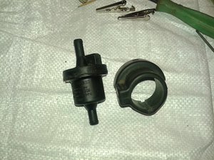

    Так сняв этот клапан он продуваться в обе стороны должен или нет? или срабатывает закрытие клапана при подаче 12 в? я имею в виду этот клапан 0280142300 Bosch Клапан вентиляции бака.jpg

    А с твоим то что, продувается или нет?

    Не должен. Он продувается только при подаче на него импульса .

    Согласен с Melkonom, не продувается не туда, ни обратно в неподключеном виде. Сам недавно менял датчик, хотя старый тоже щелкал, но на сколько понял, щелканье не является показателем исправности самого датчика, у меня порой по нему ошибка выходила. Заменил и вроде тишина, и кажись расход упал. И кстати брал аналог от китайского авто Чери, немного изменил разъем и встал как родной, хотя судя по вашему фото, то один в один с китайцем. Брал вот такой вот аналог Chery A11-1208210-BA, и прилично сэкономил.

    благодарю, сегодня разобрал я его, и обнаружил поломку внутри самого клапана. 20161025_130651.jpg а вернее плостинку медную клапана, припоял подогнал собрал и точно не пропускает а при подаче 12в импульсом он открывается.
