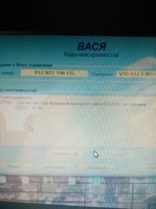

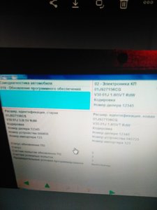

    Здраствуйте !подскажите пожалуйста был блок проблемный с датчиком f125,купил другой прошил его,все нормально было пока не прокатнулся вылезла ошиба G195- нет сигнала....обычно когда отходит спорадическая ошибка ,а тут вообще нет сигнала
    За смещение вала врятли,на старых мозгах все в норме было

    Было так

    Было так
