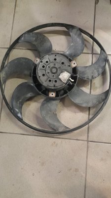

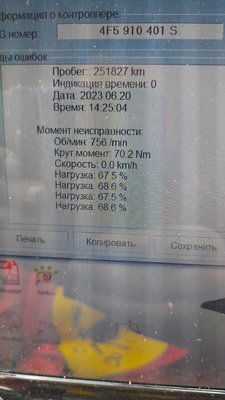

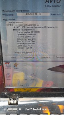

    Приветствую форумчане.Мотор 2,7 BPP,Выскoчила ошибка по вентилятору заедает/заклинен.Проверил оба крутятся от руки легко,тест исполнителей запускает,левый дует нормально и сильно,правый немного и неспеша крутится и останавливается.В момент работы двигателя и кондея так же правый иногда запускается,неспеша крутится около 3 сек и останавливается.Вентиляторы под замену?Температура двигателя около 90 по компу,масла 93.И какой грешит ?

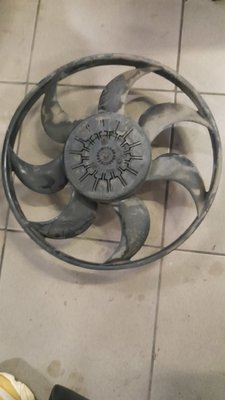

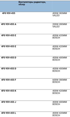

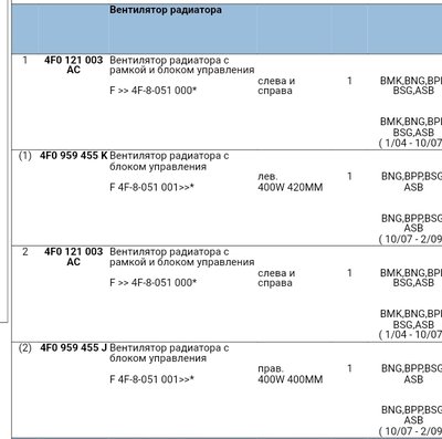

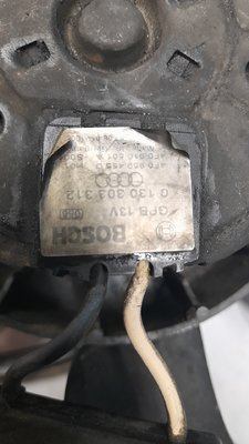

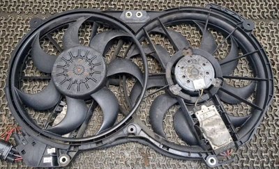

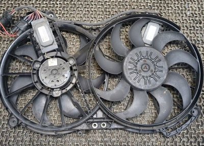

    Ситуация в следующем.как выяснил на 2,7 дизель вентилятор кондея который малый имеет мощность 400w и диаметр крыльчатки 400мм.

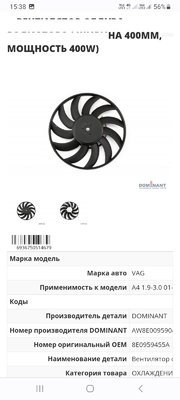

    Заказал Dominant AW8E009590455A.
    В оригинале у меня стоял 4F0959455D он же Bosch 0130303312.Аналогов и оригинала в России естественно нет.

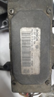

    Доминант оказался чуть меньше заявленого диаметра и с11ю лопастями в отличии от оригинала где их всего 7.Цена мотора составила 2186 руб.Старый снял,новый припаял к блоку управления.Работает,ошибка ушла. Основной ВЕНТИЛЯТОР В моторе bpp идет тоже на 400w но диаметр 420мм,и главное,лопасти крыльчатки повернуты в другую сторону,потому что вентилятор стоит крыльчаткой к мотору,а не к радиатору,как вентилятор кондея.Я хотел сразу заменить оба вентилятора,но крыльчатка не подходит к мотору способом крепления.На оригинале Бош крыльчатку держат 3 винта,на Доминанте одна гайка в центре.
    Купил рем комплект на мотор вентилятора кондея,втулку и подшипник.Переберу и будет лежать на запасе.Потом поставлю вместо основного,перекинув только крыльчатку.

    к сожалению, на дизель вентили только оба два в сборе идут, отдельно не найдёшь...

    Разобрал вчера мотор.Разбирается не сложно.вычистил,смазал втулку.Щетки целые на 2/3.Ничего не клинит.Оставил на подмену или запчасти для основного вентилятора.

    А их и в сборе не найти,но в теории все существуют

    раньше были: 38-40 тыр стОили
  10. fima76
    fima76 Живу я здесь
    2 июн 2012
    3.124
    A6 Avant 2,7BPP07г
    А сейчас за эту цену б/у кассету вентиляторов продают.
