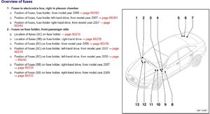

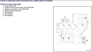

    Все облазил нашел схему от старого А4, там тоже этот 5А предохранитель...
    Блин где его найти в моей машине то ?
