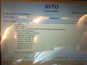

    Выскочила ошибка 18847 Ряд 2-зонд 1:Р2415 слишком низкое напряжение/негерметичность,
    так совпало или может связано что после ТО замена масла и воздушного фильтра.
    Подскажите Зонду пришел конец?

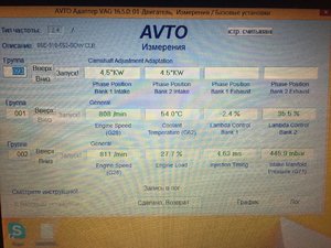

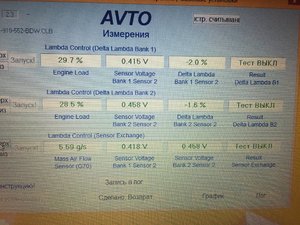

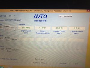

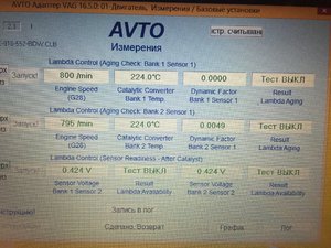

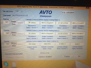

    вот на не прогретом сейчас записал
      823,1 КБ
      265
      874,7 КБ
      285
      883,1 КБ
      296
      656,2 КБ
      291
      826,7 КБ
      235

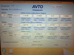

    ошибка
      755,8 КБ
      100

    Столько информации сразу ... Просто посмотреть как работают зонды в 001 гр можно было . По картинкам на самом деле по зонду левому все криво . Вопрос почему - сам он виноват или смесь беднючая .

    То что надо сделать для простейшей проверки я написал выше . А еще надо думать головой и анализировать результаты того что делаешь .
    Ты показания зондов видишь как отличаются ? После перемены мест смысл проверки надеюсь понятен ...

    да вопрос решился! Спасибо за подсказку.Спаял переходничек с нерабочей(предположительно) лямбды на другую сторону и получил результат 35,5 % только с другой стороны.

    если я правильно понял приговор- замена зонда)
      562,3 КБ
      138

    Да именно так . Молодец !
