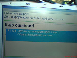

    Сегодня сделал фотку, выставляю. Датчик кулачкового вала - это и есть датчик распредвала? И если Банк 1 - это с какой стороны?

    Забавно ... Это датчик распредвала правой по ходу ГБЦ .. Он -же датчик Холла ,и если он откажет искра будет на этом моторе :) И сними клапанную и проверь метки цепи для начала , или махни местами датчики , чего рассусоливать?:ded:
