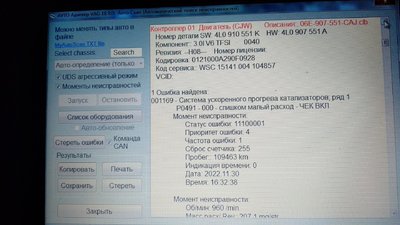

    Всем доброго вечера,
    Ребят кто-нибудь сталкивался с такой ошибкой?
    Появляется во второй раз после 2000км. В этот раз с Вкл.Чек.
    В оба раза ошибка стёрлась, по езде ничего не замечаю. Но все равно как то не спокойно на душе.
    Что это может быть и что меня ожидает? Помпу с васькой проверял, вроде всё работает.
    Машина 2011 года, американка, мотор CJWB.
    Спасибо за ранее.

    #2 Сергей на Q7, 1 дек 2022
    Насос подачи вторичного воздуха - малая производительность, либо не работает. Работает он после пуска менее минуты и его хорошо слышно. Может вал туго крутится? Дует он очень хорошо, когда исправен. Либо негерметичность в гофрах подачи воздуха к клапанам продувки. Проверяйте.
