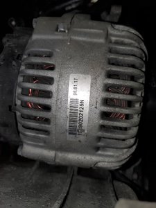

    Генератор, как новый, не более 5% выработки , кольца даже не стерты визуально, по словам мастера. Да и на фото 17 год на нем, это и привело к сомнению на счёт разборки всего.
    Итог таков - можно проводить ремонт не только не разбирая морду , но и не снимая генератор. Просто заменить Реле Регулятор.
    Это только в случае хорошего тех состояния самого генератора.
    Для начала можно просто снять РР и посмотреть на состояние , это 20 мин .
    Понятно мастерам это не выгодно )

    У меня эта епопея тоже так начиналась. Почти.
    Сняли компресор пневмы , не снимая кронштейн, одна пружина демфер сразу ушла на виток... Определили после не тот тип генератора)).
    Теперь вибрации от компресора , нужно заказывать новые пружины амортизаторы для компрессора ..
    Сомнения одолели и одна ночь поиска информации по просторам сети привела к
    ... поменяли РР с другим сигналом за 20 мин на авто и финита, все ок.
    Реалии переферии ..

    Итог - месяц експлуатации и вся цепочка ошибок снова радует глаз(
    Полезный опыт по снятию установке в копилке.
    Видимо единственно верное решение замена на оригинальный живой в тех же параметрах?!
    Факт подтвержден на CDYA 3.0 аналоги не проходят!

    #48 Vladimir_AllRoad, 21 сен 2021
    В продолжении залежавшейся темы, после установки оригинального генератора все стало хорошо, ошибок нет, зарядка 14.5в
