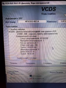

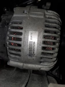

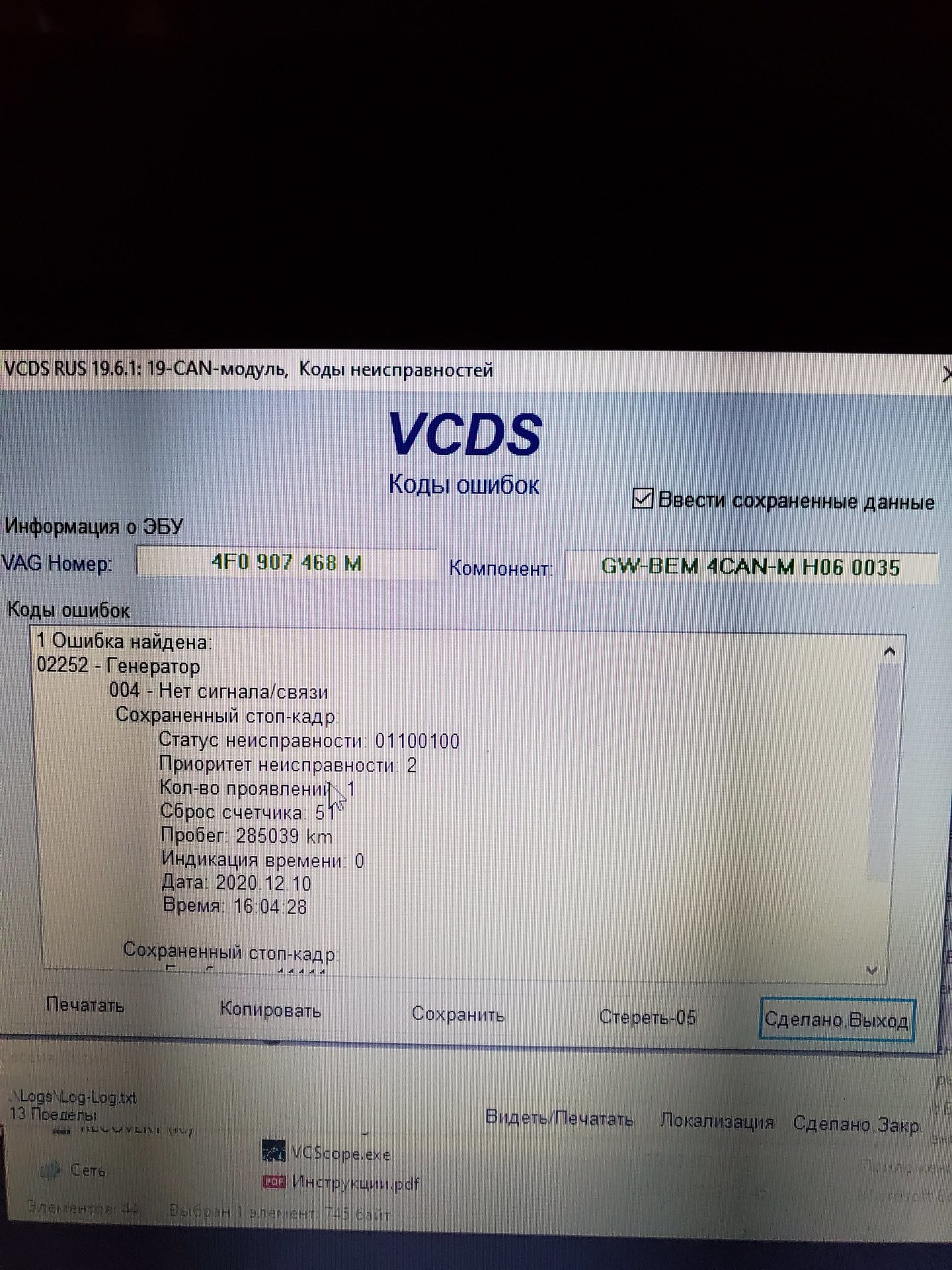

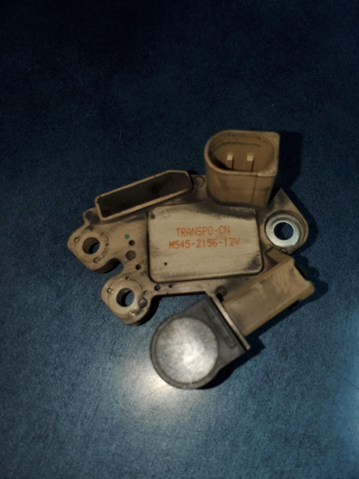

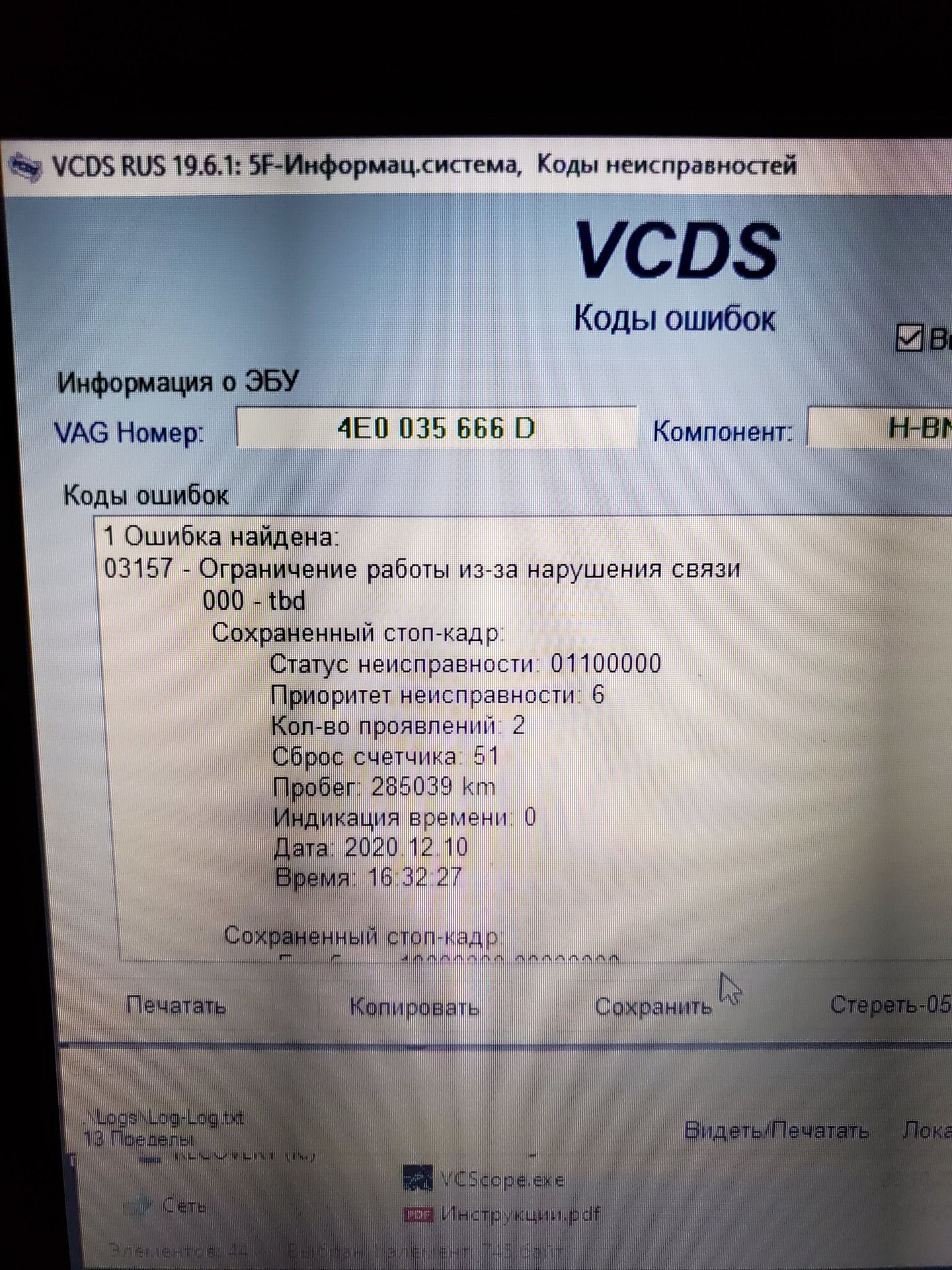

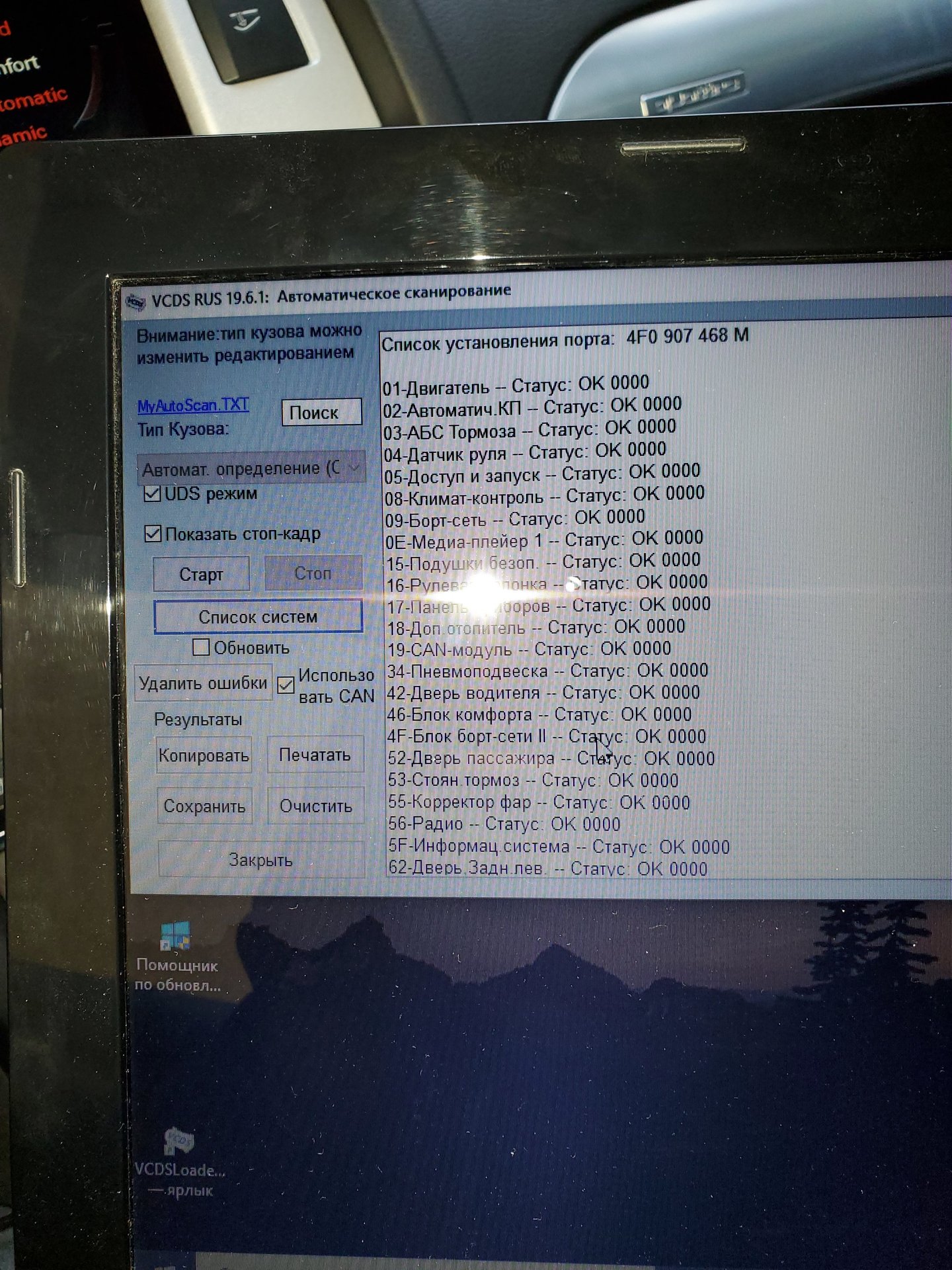

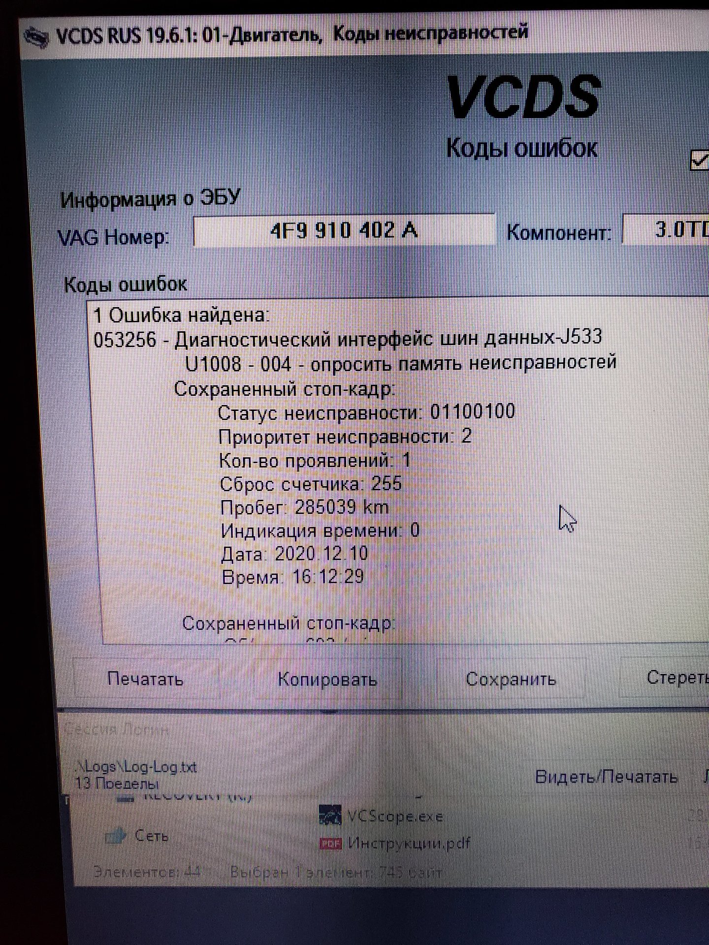

    Подскажите пожалуйста, визуально , может встречали такой вид.
    Добрались до гены, далее судя из номера, говорят не родной генератор..
    Нет смысла менять РР, нужен родной генератор.
    На клемах 14,2 в . Зарядку даёт норм физически. Но в программе 2 ошибки аналогичных и напряжение примерно 13,4 ,,,13,6в .. авто полный аналог.
    Есть ли смысл снимать дефектовать генератор или сразу искать новый?

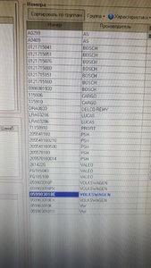

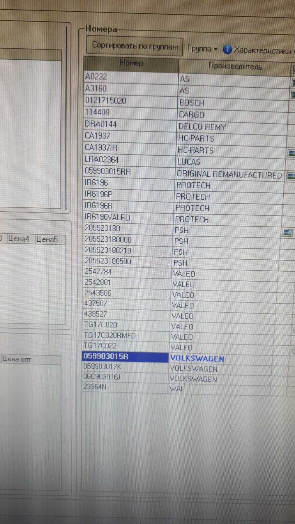

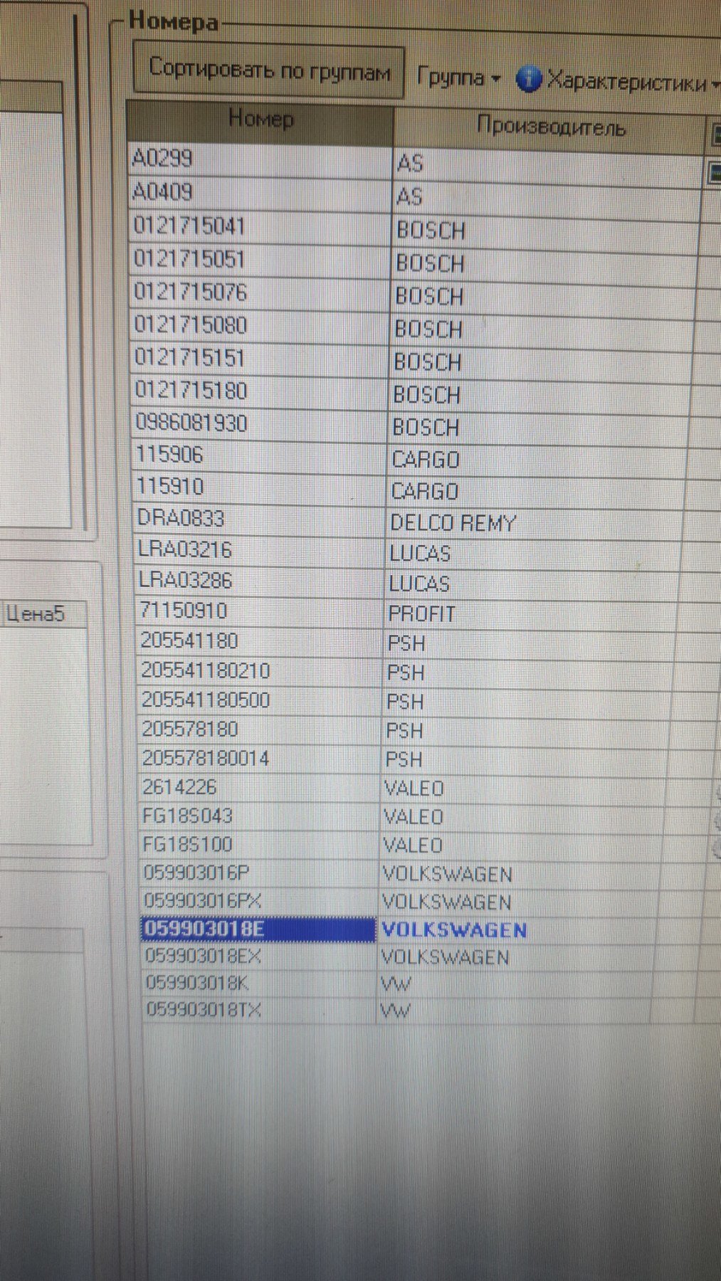

    Не совсем так , есть два канала связи
    Вот результат долгого поиска . Две группы с разными каналами связи а все параметры полностью идентичны.
    Возможно пригодиться кому в будущем
    Vladimir_AllRoad нравится это.

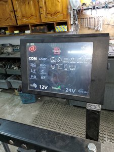

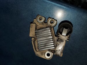

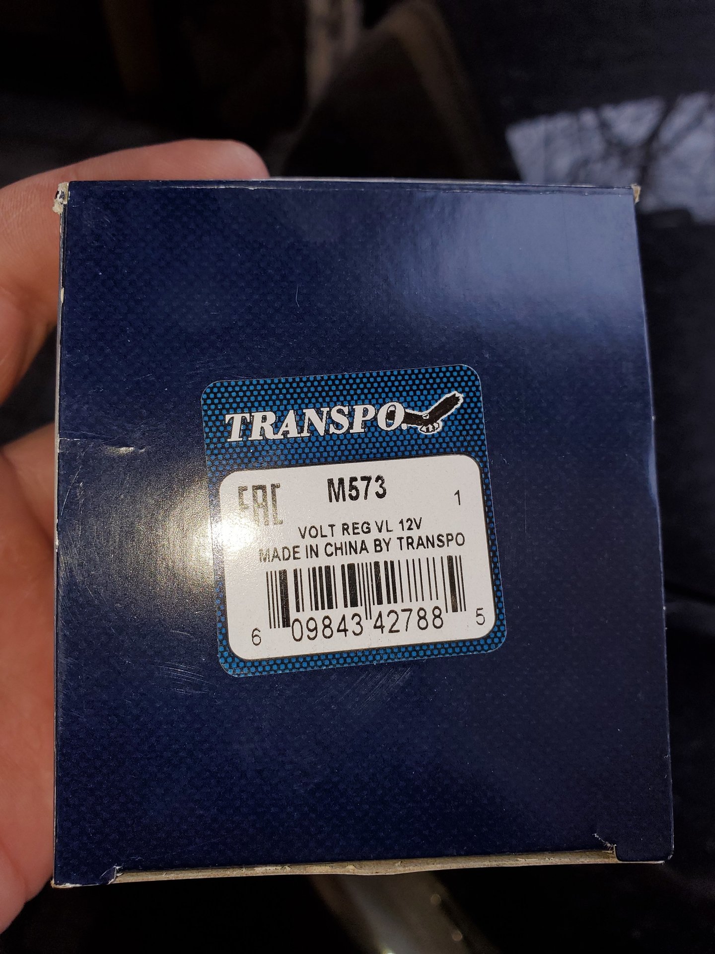

    Итог.. Заменили реле регулятор на аналог с другим протоколом связи Лин.
    Стоял Com.
    Нет разницы какой ген стоит главное правильный протокол связи и техническое состояние в норме.
    Реле регулятор сняли с генератора за 20 мин на авто , ничего не разбирая.
    Цена вопроса рр 900грн. Работа 300 грн.
    Спасибо за направление движения!
    Номера на фото. По словам мастера Transpo ходит лучше чем Мобилитрон и наравне с оригиналом. Посмотрим в процессе !
