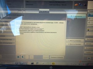

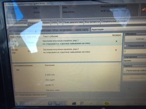

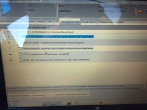

    Памагите !
    Добрый день, жители форума !
    Подскажите куда копать, был произведен ремонт двигателя AUK 3.2 замена цепей, натяжителей и всего сопутствующего, также замена маслосъемных колпачков, после произведенных работ загорается Джеки Чан с вот этими ошибками и еще заметил что двигатель стал работать очень громко и шумно раньше работал нааамного тише и звук был приятнее.

    Те кто ремонтировал тебе мотор не правильно поставили нижние части коллектора . Они зажали при установке заслонки . Теперь надо снять верхнюю части и приподнять нижние чтобы поставить заслонки в рабочее положение . При установке их надо прижимать так чтобы их не прижимало .

    Спасибо, все действительно так и было и еще раз убедился в вашем профессионализме.
