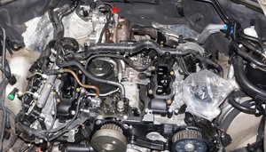

  6. leal
    leal Живу я здесь
    24 мар 2011
    1.489
    КуСедьмой трактор
    разъем находится на турбине, на фото красной стрелочкой показан

  7. Zevs48
    Zevs48 Участник форума
    29 апр 2013
    408
    Q7 3.0 07г. S-line
    Супер фотка..очень помогла.щас на сервисе..далее напишу изменения
