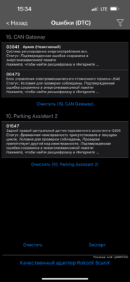

    Здравствуйте, подскажите как устранить, при движении иногда загорается значек ручника и ошибка колодок, если автомобиль заглушить и завести, ошибка пропадает, проводка к суппортам и блоку стояночного тормоза без дефектов, колодки жидкость, в норме, на ручник ставятся и снимаются оба суппорта, но иногда с писком

    Нужна диагностика оригинальным сканером и возможно им же проведение мероприятий по неисправности ( ведомая диагностика ) , скорее всего это ошибка по позиционированию привода

    Провод датчика колодок телепаться и иногда цеплял тормозной диск, не качественный аналог колодок с датчиком
