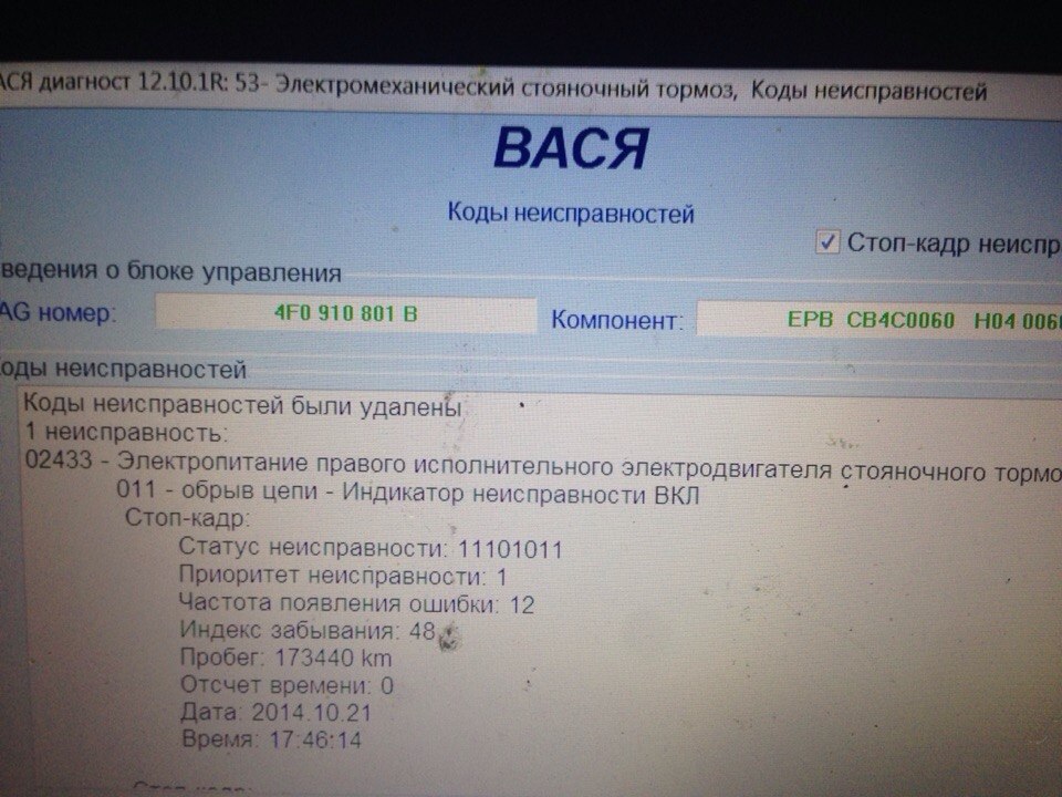

    ... все кто, здесь советовал не до конца понимают, как это работает..
    почините проводку к правому моторчику и сделаете адаптацию и все прийдет в норму

    вот ошибка (по моторчику), которая в блоке электромеханического тормоза -53, которая у меня висела уже недели 3 и на приборке жёлтый значёк "p"

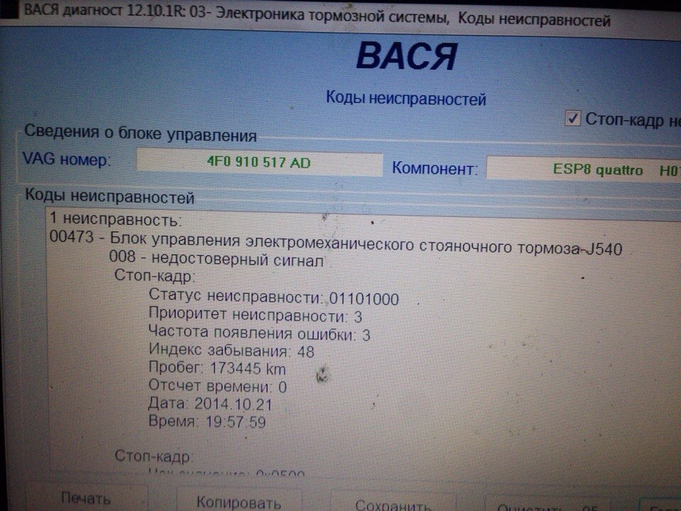

    Вот ошибка, которая появилась после того, как прикуривал машину, как мне кажется она и связана с восклицательным знаком (!). Она находится в блоке -03 Электрика тормозной системы
    Если, Вы говорите, надо сделать моторчик и тогда эта ошибка тоже уйдёт, тогда я не понимаю, почему я до этого ездил и этой ошибки не было, она появилась только после севшего аккумулятора. Может есть способ убрать убрать эту ошибку, вытащить предохранитель или ещё что-то (те предохранители которые в багажнике два по 30а и в торпеде на 5а я уже вытаскивал не помогает) а то я в сервис только к выходным записался, а надо ездить, а машина пищит, поэтому сейчас не рискую на ней ездить...

    Вчера был обрыв провода на правом моторе.горел ручник жёлтый зачек.ошибки как у вас в обоих блоках.после ремонта проводки обе ошибки успешно сброшены.ручник работает.а красный знак это не недостаток тормозухи в бачке или износ колодок?
