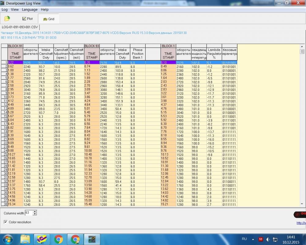

    Сегодня попробовали поменять 205 клапан со старого фазика друга (мой оказался в масле)
    ничего не изменилось, то ли клапан тот мертвый, то ли все же не верно выставлены ремни, выскочила ошибка "000010 - Ряд 1; впуск.клап ; рег.фаз газорасп. происх. слишком медленно P000A -008"
    потом через километров 10 загорелся чек и эта ошибка сменилась на сдвиг фаз
    вот логи
    в 93 группе колбасит на холостых от 21,5 до 30,5
    в 91 показания +6 - +9
    на ходу вот пытался записать логи:
    http://www.audi-club.ru/forum/attachment.php?attachmentid=498572&stc=1&d=1449744710
      153,9 КБ
      100
