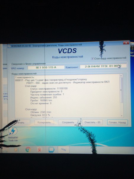

A4 B7 Ошибка по распредвалам 2.0 TFSI BWE

  2. Шаман_DTM
    Шаман_DTM макака-резус
    24 фев 2013
    2.425
    GWM Бачок 300
    Метки сверять для начала.

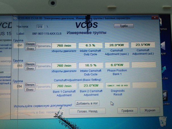

    сказали, что выставлено все точно по меткам, по динамике особых провалов нет, ваг комом мерил, 8.2 до 100 едет
  4. Шаман_DTM
    24 фев 2013
    2.425
    GWM Бачок 300
    Сказали или сам проверял? :)
    Сделай тест фазовращателя в VCDS.
    Есть у меня еще одно предположение, почему у некоторых появляется подобная ошибка или просто смещение фаз в + происходит после замены цепи... при проведении работ присутствовал?

    сказали, сам не знаю как
    но знакомый делал, всегда у него обслуживался
    делал
    на скрин шоте есть результат
    какое предположение?
    ну почти все время - да

    В таком случае предположу, что все же ошиблись при установке цепи.

    Да проеб@ли они метки, судя по твоим скринщотам

    спец приблуда VAG панацея ? у меня на машине после замены ГРМ официалами (тогда ещё пред хозяин делал), как раз с помощью спец приблуды, про..бали почти на зуб ... в 93й группе светилось -6 ..... после замены ГРМ уже мной, в 91й всё норм, и в 93 стало -2....

    у меня сильно дизелила с характерным металлическим звуком, при вскрытие оказалось, что натяжитель отломан с одного бока
    в 93 группе было -2
