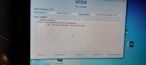

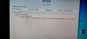

    После смены цыкловой с 7.7 на 4.4-4.5 через 50км начало выбрасывать такие ошибки.2.5 AFB AКПП
