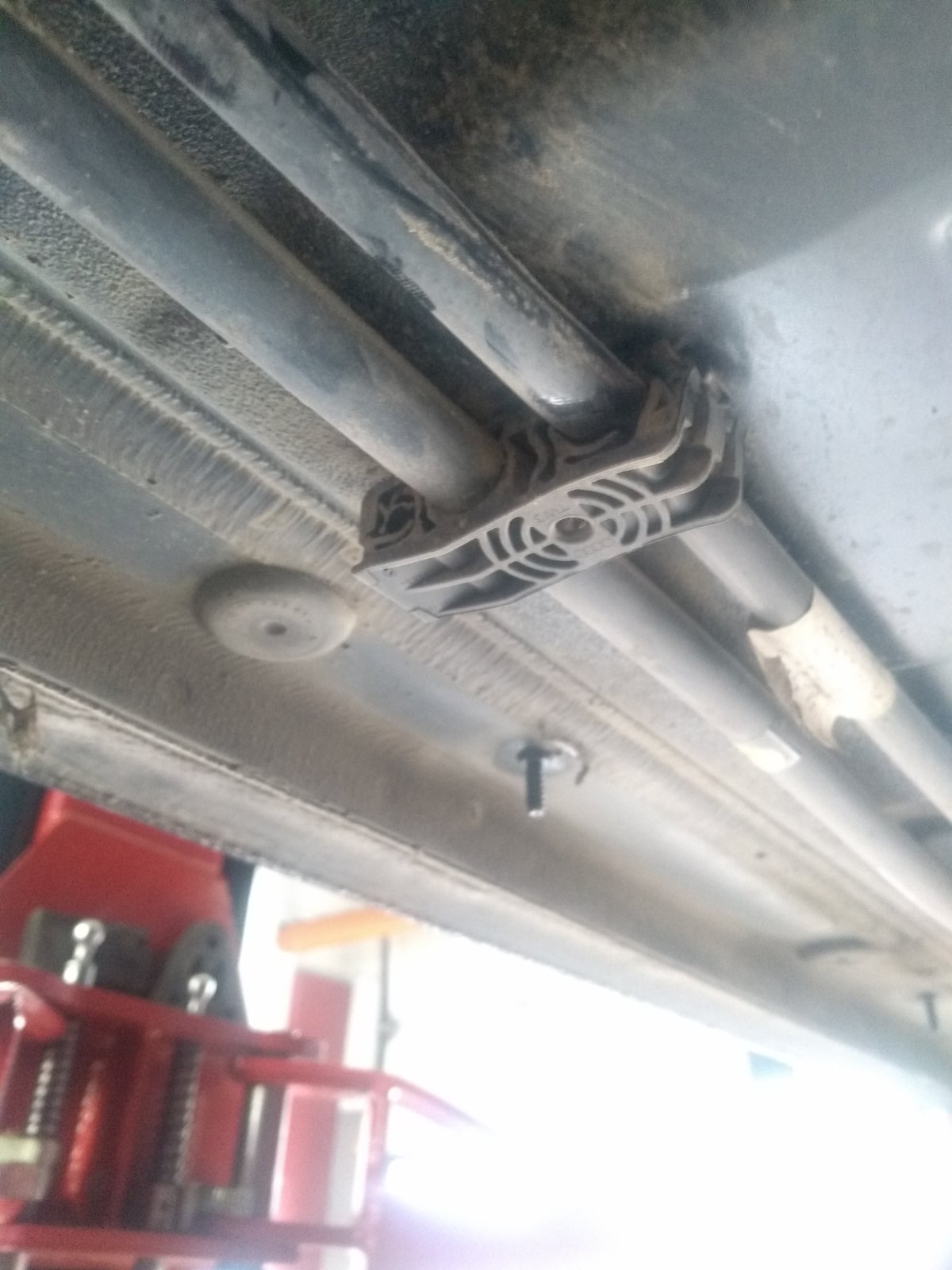

    Машина Ауди А4, В9,2017г, 2,0 TFSI, американка. Идет утечка в топливной вентиляции бака. Это свойственно только американским машинам. Проблему нашли, при транспортировки повредили магистраль. Шланг перетерся. Помогите найти ее, к сожалению номера детали не знаю, есть только фото повреждения и схема. На схеме это позиция 1. Буду очень признателен , если поможете с кодом детали и названием.

    VIN номер ?

    1- 8W0201544AE - топливопровод
