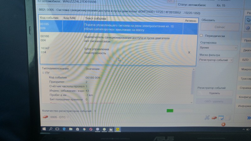

    Добра всем. Помогите разобраться с ошибками. Поехал к официалам на снятие зашиты гейта. Они ни смогли его сделать тк одис не видит блок 5.
    Полез смотреть дома через одис 3.02
    Там вот такие ошибки(извеняюсь за плохое фото)[​IMG]

    Не понял утверждения о том что 05 блок не виден ... На скрине же видно что блок доступен и отзывается . По ошибка о неисправности блока можешь стукнуться ,можно попробовать решить вопрос .

    Видет то он видет но при обращение к нему(сброс ошибки) прога виснет.. И говорит нет доступа.

    Да конечно. Всдс 12.12
    15... Вообще не поднимают этот блок.
    Плюс абритусом не получилось прописать ключ(другая история.)
    Есть мнение или флеш навернулся. Или блок шили и криво чтото сделали.. Хотя блок вроде не вскрывался..
    Может микра умерло(гдето читал про смерть проца но не помню какое авто.) а еще не понятно как авто вообще заводиться при полу дохлом блоке..

    ОД этим кодом могут попробывать обновить 5-ый блок.
    Q7 код акции 4L05A002
    Автомобили с номером детали 4F0 905 852 B обновляются до версии ПО 240
    У тебя ПО0220 сейчас. Хотя шансов при таком отклике не много...​

    Всем спасибо за помощь товарищ melkon смог побороть мой недуг дистанционно.
