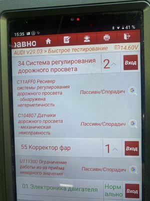

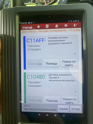

    Здравствуйте! Кто может подсказать что и куда копать дальше , заменил все датчики, сделали калибровку ошибка не уходит и все

    Проверить ресивер проверить тягу датчика правельно ли она установлина и проверить сам датчик лехко ли он ходит.

    Датчики новые( тяги замечательно ходят) , Там не ошибиться с установкой.Мы проверили: клапана на стойках, соединения компрессора, блок клапанов на утечку+ подключение к ресиверу.

    Ну тогда надо менять машину раз все проверяли и ничего не помогло.
