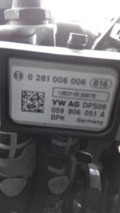

  20. bel
    bel Заблокирован
    26 авг 2011
    249
    A4/B8
    и у меня та же проблема вылезла ..
    чек и регенерация ..
    взял шнурок --подключил -- почитал --посмотрел
    датчик дифф давления --три ошибки в памяти ..
    показывает билеберду ...
    регенерация не запускается --ляжет сажевый .. 19 гр уже накопил ..
    решил сменить -..
    заказал купил --поставил --37 евро стоит ..
    проехал 2500..
    сажевый вышел на регенерацию ---итог 2 гр ..
