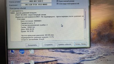

    Всем привет! Может быть кто сталкивался или может подсказать. Машина Ауди А7 19 год 3.0 тфси с мотором DLZA. Проблема с ошибкой P2227. Сама проблема: если поездить на машине, заглушить ее и запустить заново через короткое время (через 1-15 мин), то на приборке может появляется сообщение обратиться в сервис и по поведению машины сразу понятно, что турбина отключена. Жмешь на педаль, а она еле едет. Если через минут 10 заглушить и запустить машину, то предупреждение на приборке исчезает и турбина снова работает, машина едет без проблем до следующей такой же ситуации. Датчик давления впускного коллектора поменял на новый, но проблема не ушла.

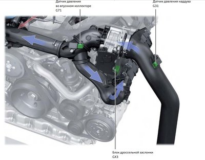

    Я бы посоветовал Вам подключить ODIs и опросить еще раз , так как "датчиков давления воздуха " у Вас два и не факт что Вы поменяли тот который нужно ..

    Я после замены датчика на новый переставлял старый датчик вместо второго (до дроссельной заслонки), ничего не помогло, ошибка все равно через какое-то время появляется. Обратно ставил родной датчик, такой же результат. Я конечно поменяю позже второй датчик на новый, но я сомневаюсь что проблема решится, врятли умерли сразу два датчика

    Не надо сразу менять , надо понять формат неисправности ) .. Ошибка не касается скажем проводов , это именно сигнал с датчика который анализируется ЭБУ ДВС ,сомневаюсь что может быть такая утечка в впускном тракте ,которая могла бы ее организовать .. На ранних версиях 4 х цилиндрового мотора (еа 888) сталкивался с непонятным поведением именно датчик а давления в коллекторе , очень много крови попил ,так как ошибок он вообще не давал организуя скачек сигнала с последствиями )) Здесь тоже торопиться не стоит и прежде всего провести нормальную диагностику в движении подходящим сканером

    Ну не знаю .. я уже сказал что нужно снимать параметры в движении и фиксировать их в момент возникновения .. Речь идет о показателях давления в коллекторе , а не о вакуумном управлении наддувом , т.е. отключение турбокомпрессора является следствием отсутствия сигнала нагрузки с
    датчика ДВС для ЭБУ , а не его причиной .. .

    Машина была в нескольких сервисах, проверена проводка, турбина, датчики, что еще. Единственную закономерность, которую я смог выявить сам с помощью Васи, это то что при запуске мотора утром повышалось атмосферное давление (перевод Васи, в местных программа писалось, что-то типа неисправность барометрического датчика) при норме около 993 hPa оно доходило до 1050-1070 hPa. При этом машина, запущенная с утра при нормальном давлении, и работающая с момента запуска, на растущем атмосферном давлении спокойно ездила и не отключала турбину. Но стоило машину заглушить с повышенными показаниями давления и сразу запустить, то вылетала ошибка и отключалась турбина, потом давление само по себе приходило в норму и турбина работала как ни в чем не бывало. Надеюсь кому-то это поможет
