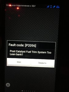

    Товарищи подскажите. A4 B8 2009 г.в. CAEB 211 л.с. Выбитый катализатор стоит обманка ( обманка не работает ) бензин 95 обычный и g-drive.
    Вчера прошили авто под евро 2. Через пару десятков километров загорается Джеки чан с ошибкой p2096. Стучусь к чиповщику с решением вопроса. Что он мне ответил: что отключили вторую лямбду , а первую нет. И иди меняй первую.
    Разве не отключают обе лямбды ? И каково решение в борьбе с p2096 ?
    Всем ровных дорог!

    По первой лямбде идёт коррекция смеси. Ее нельзя отключать

    ошибка то про ЗА катализатоную коррекцию!!

    У того кто делал чип понимание есть вообще что и как ? На будущее - все "обманки" отовсюду долой . И сделать ПО моторного по человечески .
