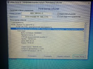

    Всем доброго времени суток! Извиняюсь за то что возможна такая тема была и я криворукий её не нашёл. В общем какая проблема. Ауди q3 stronik 2.0tfsi quattro вчера заехала в гараж своим ходом, ездила и проехала 271 км при этом ездила как вперёд так и на зад. Заехала в гараж и спустя сутки коробка выбила аварию и задняя передача отказывается включатся. Машину трясёт и колбасит.
    Машина движется только вперёд. При подключении диагностики выдала ошибка P174F Клапан 4 в части КП 2. В интернете пишут что проблема с самим мехатроником. Да мне непонятно как решить эту проблему по этому и пишу сюда умным людям. Может он всё же залип? Спасибо за помощь.

    Проблема решена. Как оказалось в моменте длинной дороги из за того что масло не кто не менял в коробке очень давно видно из за этого подзалип клапан. В итоге снял фишку идущую на коробку ( она была очень грязная) почистил. Машину прогрел, ошибки сняли всё коробка ожила.
