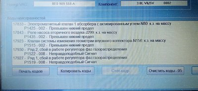

    Мужики! Помогите примерно такая же беда! Недавно выскочили ошибки

  8. Melkon&Ratkov
    25 фев 2014
    8.590
    Денис, судя по номеру ЭБУ 8E0909559A это мотор BBJ ...:hi:
