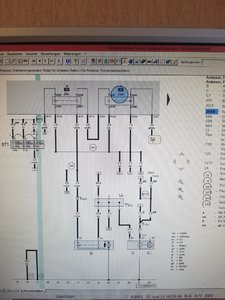

    С пинами 52 и 74 все впорядке звонятся ! Может замок зажигания мозг делает?

    С управляющими проводами все в порядке звонятся! Может замок зажигания мозг делает?
  3. Melkon&Ratkov
    25 фев 2014
    8.562
    Замок зажигания вообще никак не управляет реле стартера ... Если вы не можете найти и не понимаете сути может на диагностику ?

    Значит при пуске нужно проверить напряжение на контактах 52 и 74 которые приходят на реле стартера есть ли напряжение и после реле которые идут на стартер

    Добрый день! Померял напряжение на двух управляющих контактах по моим данным это клеммы 85 к ним приходят провода на двух реле стартера к ним приходят провода эбу 74 и 52 получил 11.36 воль постоянно при попытке пуска напряжение не менятся. что здесь может еще быть?
