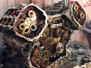

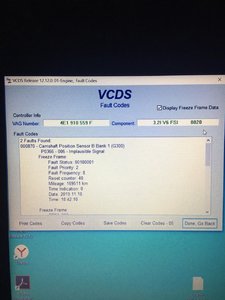

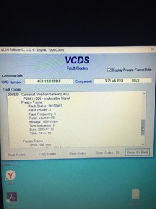

    Добрый день! Спрошу и здесь хоть авто a8) двигатель 3.2 BPK, пару дней назад завелся с треском в районе цепи левой башки. неравномерно работал, подтраивал, на приборке ошибок нет.
    Вчера завелся без треска, но работает двигатель с большей вибрацией, потеря мощности.
    прочитал ошибки шнурком, фото прикладываю.
    Начал заказывать комплект для замены цепей, но притормозил, по совету формучанина решил пока купить клапана на фазовращатели и заменить их.
    У кого может есть еще какие идеи, что могло выйти из строя? на что обратить внимание еще

    На клапана регулирования фаз это не похоже ,больше на перескок указывает . По вашим картинкам не возможно точно что-то сказать . Такие вещи надо смотреть в реальном времени на заведенном моторе . Делая определенные манипуляции и выводы соответствующие после этого .

    !00% перескок. Актуатор фазовращателя не причём.

    перескок на 1 зуб. не заводи лучше

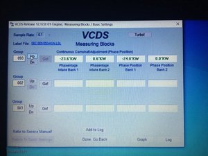

    Какие показания 93 гр

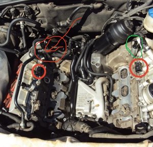

    Я поменял клапан ошибка осталась но теперь не уверен что поменял именно то что нужно на фото стрелкой указан клапан ( это он ошибку даёт или нет ?)или мне надо менять тот который снизу? Или датчик коленвала который в кружке ? Весь форум перерыл выручайте мужики (

    нет. в кружке это датчики детонации. клапан фазика торчит например справа чуть выше (зеленым выделил).
    А датчик коленвала стоит сзади мотора, на кожухе коробки. сверху по стороне водителя. на вид такой же как датчик детонации

    Клапана у нас 4шт и все они одинаковые. у тебя ошибка по выпуску. попробуй поменять местами новый (который ты поменял) с соседним (он находится рядом слева и утоплен в клапанную крышку)

    1 - клапан впускного РВ
    2 - клапан выпускного РВ
    тебе надо проверять 2 тот что со стороны пассажира

    Я менял которые кругом обведены, проблема ушла

    В кружочках это датчики детонации. Тебе отталкиваться нужно от того датчика который ты менял (где стрелки указали) длинненький такой.

    Вы меня извините но вы путаете клапан фазовращателя и датчик распредвала
