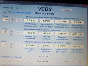

    Клапан 06E 109 257J заказал, хочу попробовать его поменять. Цепи предыдущий хозяин говорил что менял, видно что крышки снимались.
    Теперь хотел бы что бы уважаемый Sonic_a4 посмотрел мои логи, по 90-96 группам. Вроде 93 группа нормальная фото ее так же прикладываю.

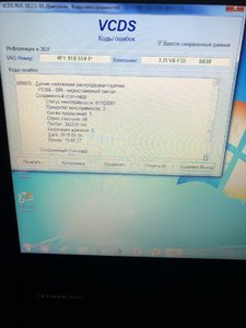

    Спасибо, только мне непонятно с чем связана ошибка P0014
  11. Xeus
    Xeus Живу я здесь
    7 янв 2006
    2.912
    Казахстан
    Q7 3.6 FSI BHK Америкос
    С P0366
  12. sonic_a4
    sonic_a4 Живу я здесь
    25 авг 2013
    4.491
    A6/C6 3.2Q 05г.
    чтобы что нибудь вразумительное ответить нужны логи самих ошибок (VCDS или VAS)

    По итогу: есть проблема с сигналом с датчика впускного вала первого ряда; и как минимум промыть клапан управления фазорегулятора выпуска первого ряда

    датчик впускного распредвала по правой бошке. тот что вверх торчит. не вбок, в вверх, на той стороне где пассажир сидит. так доходчиво?
    и промыть тот что вбок торчит.

    Xeus, датчик (!), не клапан; поскольку датчики почти неубиваемые, то надо или проводку или механическую часть проверять
    PS точно помню что на 3.0 BBJ кто-то умудрился датчик другой поставить; может и здесь так же?
