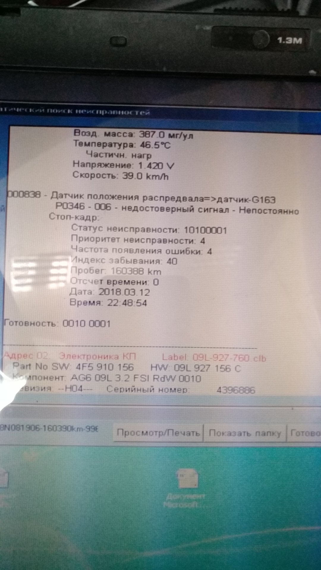

    Semp77 мне для того, чтобы сузить Вам круг поиска, нужен скан ошибки, прочитанной Васей, VCDS, VAS и прочими....
    PS то что Вы выставляете - это из Launcha подобных

    так ты ему это уже 3 страницы толдычешь - он же не слушает.
    самое интересное очень часто ошибки прочитанные Васей в разы информативнее чем прочитанные какой-то хренью

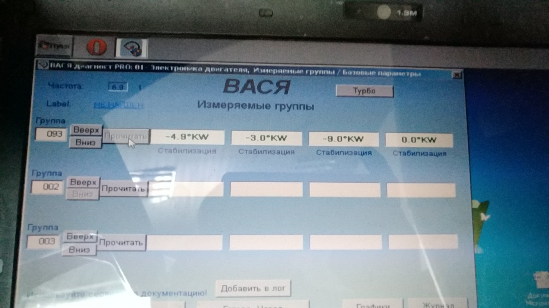

    PS: выпускной клапан первой бошки!
    PPS: чет хреново тебе валы выставили... -9... жди ошибки по богатой смеси.

    конечно интересно. Ты сам как говорил, помнишь? Какие вводные данные - такой и совет. С него клещами тянуть надо все.
    PS: мой гемор помнишь с переобогащением по одной стороне? Я все же оказался прав и дело было в неправильном выставлении валов. Сейчас +10000 км. Все тьфу-тьфу норм

    Кстати... 0 то у него на выпуске второй головы ?
    По 163 тоже ошибка.... Неужели сеточка в канале?
    Блин он точно издевается... По одной фотке добавляет

    Валы выставлены по меткам с фиксацией это проверено три раза

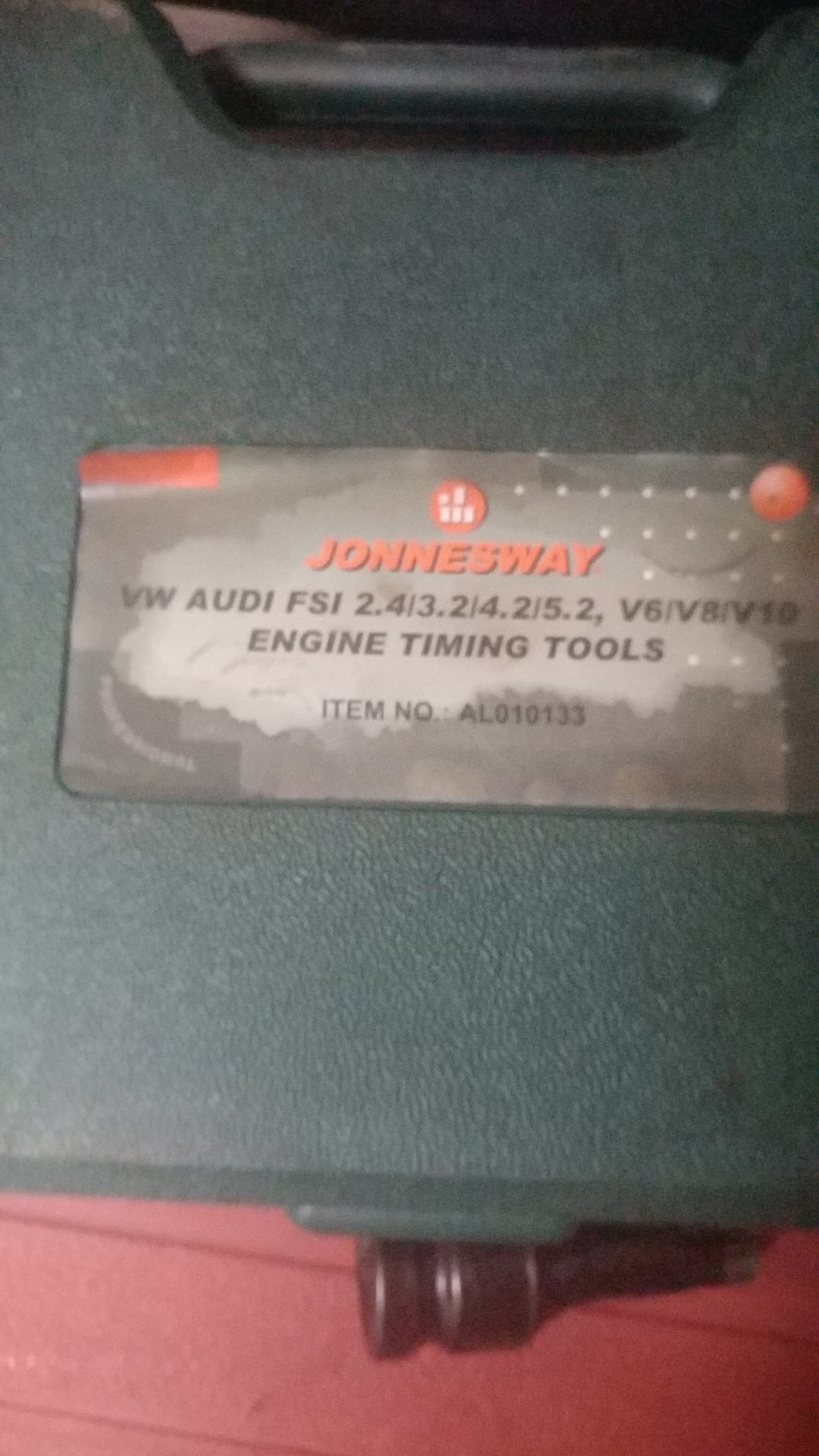

    Инструмент
  17. Semp77
    Semp77 Новичок
    11 мар 2018
    28
    Если следовать инструкциям сначало фиксируем колено потом валы затем снимаем шестерни обратно собираем защелкиваем натяжителями ставим шестерни отпускаем натяжителями держим в натяг шестерни по часовой стрелки начинаем с выпуска по правой голове затем впускной отпускаем фиксаторы валов и фиксатор колена проварачиваем колено фиксируем и проверяем распредвалы правильно

    А вот тут фигульки на рогульки. Я когда замена не помогла, добился чтоб валы близко к нулю выставили и поставил старый клапан - ребята его собрали, завальцевали и поставили на место. А новый сдал. Не в нем дело было.
    PS: ты хоть и немного не прав был, но твои советы мне помогли разобраться и докопаться до истины. Кстати у товарища тоже проблема по переобогащением по одной стороне решилась выставлением валов. Мучился месяца 3.
