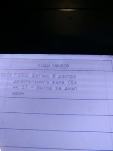

    P0366 выход за диапозон

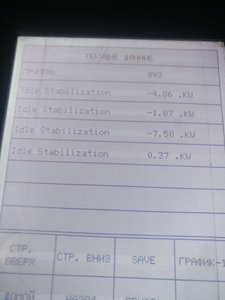

    не пойдет; скриншот или лог из Васи

    Вот фото

    Все ровно работает но ошибка при запуске выскакивает p0366 сбрасывается при рабочем моторе и не появляется до запуска

    Пример лога ошибки; который нужно увидеть))

    Вот лог ошибки

    Как выглядит лог ошибки нормальным(!) сканером я знаю, как и то, что могут быть проблемы при использовании остальных.

    у тебя на каждой бошке по 2 датчика РВ. Ругается на нижний датчик (B - выпускного РВ ) первой головы (сторона пассажира). Бери оба с правой бошки перекидывай местаи с левой и смотри, будет ли ошибка по банку 1. Если да, то тупо от датчика до БУ проверить проводку.

    До блока проверили сигнал приходит датчики местами меняли ездил на диагностику сказали что весит один плюс постоянно сказали надо лезть к мозгам и прошивать позвонил специалисту по ремонту БУ сказал если ошибка стирается значит не мозги сказал меняй фазики желательно все но фазики менялись местами с правой на левую и все зубья проверялись на наличие повреждения говорят может быть давления масла мало приходит на датчик или кулачок с которого считывает был провернут на распредвале но почему ноль непонимаю
