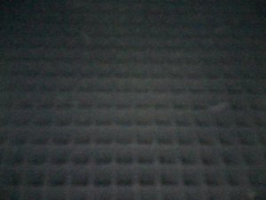

    до 120 км\ч машина разгоняется еще более-менее, но как только добирается до 120 км\ч, то такое чувство , что кто-то сзади просто держит... потом загорается на табло "спиралька". Двигатель становиться в аварийный режим..
    Проходил тестирование - показала ошибку по недодуву турбины (P0235) ...выдает 1.652 бара вместо 2.121 при 775mg/H.
    Проверили фильтры, шланги, посмотрели турбину, но не снимали. Масло не берет, люфт лопаток в норме...катализатор не забит. По катализатору снимали лямбда зонт, смотрели эндоскопом...решетки видны.
    Советовали посмотреть клапан №75.
    Обыскал кучу тем, где пишут проверить датчик N75, а затем турбину, но так и не нашел где он (датчик) находится... Поделитесь пожалуйста информацией как диагностировать датчик и саму турбину...Да и есть ли этот датчик на этом типе двигателя? Потому, что смотрел турбину по номеру - она шла с 2004 по 2008годы. турбина 5304 970 0043.
    Двигатель дизель BMK 3,0 л TDI / 165 кВт
    С уважением.
