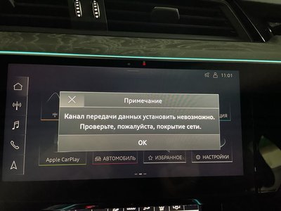

    Добрый день.
    2-3 раза в день появляется это предупреждение на экране, автомобиль новый, с первого дня так. По переписке дилер ничего внятного не ответил, те способы, что он рекомендовал, не помогли.
    Ехать из-за этого к ближайшему дилеру 400 км. Как то не очень хочется.
    Есть Вася-диагност, есть Одис у товарища, может знаете, что где отключить или подправить?

    SIM карта в машине есть?? Похоже что ругается на отсутствие подключения к интернату и передачи данных с VAGовскими серверами.

    Физической нет. Там же e-sim вроде. Но поддержки в России нет.

    Попробуйте в настройках отключить все что касается передачи данных. В том числе и профили водителя, они как ни странно тоже синхронизируется с серверами VAG.

    да я уже пробовал все отключать, дилер даже советовал обнулить все настройки и типа при инициализации не соглашаться ни с чем про передачу данных. Но никаких дополнительных настроек там не оказалось. Профили как отключить? если удалить профиль он каждый раз предлагает его создать заново. Я думаю, что то в адаптациях или кодировании нужно искать.
